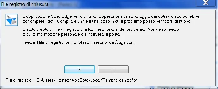

I find myself having this unpleasant drawback:
I just bought a new laptop, one of the precision 7710 sevice tag djmnl72
on this laptop I installed solid edge v19,
and here comes the problem:
the program opens correctly but to the creation of a new part (*.par)
once clicked on ok the program crashes and shows an error window,
once clicked ok on the error window the program closes.
below error window
vi elenco le prove fatte ed il loro esito:
avviato il pc disabilitando tutti i servizi e i programmi di avvio (msconfig da esegui) ma il programma da errore ugualmente
avviato il pc in modalità provvisoria: il programma si avvia e non da errore nella creazione della parte ovvero funziona
di seguito riporto anche la prima parte del file crashlogf.txt
se serve posso inviare tutto il file.
