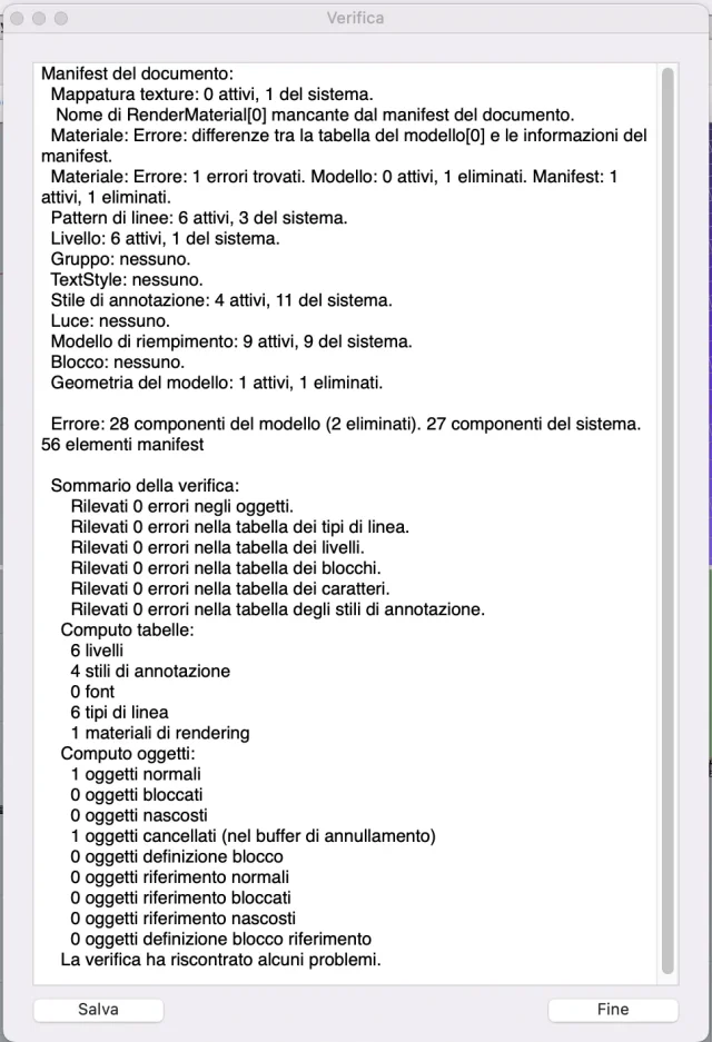

안녕하세요, 여러분!
나는 subd를 통해이 모델을 개발, 만들기 "verification" 내가 기원을 이해하지 않는이 오류, 창의 사진 첨부.
나는 또한 프레스에 그것을 보내려고하고 그들은 오류 "표면 객체가 수출되지 않는 것"이라고 말했다, 어떤 수 있었습니까?
감사합니다!

당신은 그것을 가지고? 경우 부정적인 .3dm 파일을 첨부 할 수 있습니까?
나는 실수를 발견하지 않았다, 어드벤처 질문, 당신은 그것을 작업하기 전에 nurbs로 하위 몸을 변환 했습니까? 언론에 전송하는 방법?
나는 subd에서만 작동하고 압박에 그것을 보낼 것을 시도하지 않았다, 일단 그들은 모델이 nurbs로 변환하는 것을 시도했지만 동일한 오류를 주었다 (모든 경우 볼륨을 계산하는 것을 허용하지 않았다), 그래서 나는 nurbs를 취소 시작점에 반환.

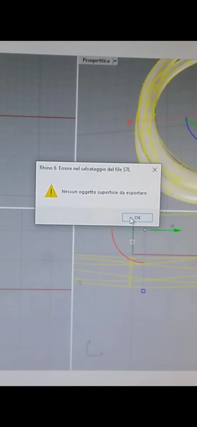

인쇄에서 모델이 나를 보내진 회사는 모델을 제공하는 오류로이 사진을 보냈습니다.
그들은 오늘 그들에게 인쇄 할 수 있다고 말했다, 그래서이 시점에서 나는 그들이 문제가 있었다 상상, 나는 모른다
예, 그것은 그들에 대한 문제입니다, 그들은 rhino 6 당신이 버전 7을 가지고있는 것들 중
