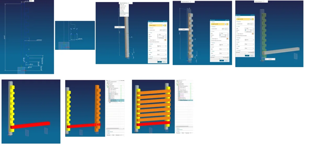

좋은 아침, 나는 디자인을 위해 siemens nx를 사용하고 있습니다. 그러나 나는 문제가 있고이 공동체에 대한 조언을 요청합니다. 나는이 객체 기하학적을 만들어야한다. 사진에 남겨두고 더 잘 이해해야합니다. 특히 스트립의 길이가 증가했을 때, 구조 (회색)가 자동으로 생성되었습니다. "grille"나는 길이 (빨간 스트립을 강화) 및 높이에서 편집 할 수 있기를 바랍니다 ( 그리드의 높이를 증가시키고 따라서 두께가 적색 스트립의 수를 증가). 모든 associative 방법.
나는 공식 또는 방정식이 필요하지만 매우 실용적이지 않습니다, 당신은 조언 또는 아마도 공식을 만드는 방법을 알고? 메일 mattiama97chiocciolahotmailpuntocom을 남겨주세요. 난 난 난이도를 이해하는 경우에도 명확하게되어 있기를 바랍니다.

당신이 묻는 것을 할 수있는 적어도 두 가지 일반적인 방법이있을 것입니다 : 부분에서 하나와 함께 다른. 이 마지막 방법, 내가 더 나은 생각하지만, nx의 매우 철저한 지식과 훨씬 더 분명히 설명.
나는 학생 버전이있어 상업 파일을 읽을 수 없습니다.
나는 4 개의 파일을 첨부 : .exp (내가 .txt 확장을 추가했습니다. 그렇지 않으면 나는 그것을로드 할 수 없습니다) 사용 된 'formules'로 가져 오기 할 수 있습니다 (menu>tools>expression ... 이미지 exp.png), 이미지 ter.png 나는 다양한 단계를 설명하고 비디오와 zip을 설명하려고합니다.
바닥 zx에서 거리 l (길이 스트립)에 바닥을 만들었고, 거리 pl (뒤쪽 깊이)와 바닥 zx와 1 층 사이에 3 개의 가파른.
측면 프로파일에 대한 스케치와 목록의 프로필에 대한 스케치. 첫번째 스케치에는 선에 의하여 인용된 단계의 강저 그리고 본 (n-1)의 본 (n)가 있습니다. 두번째 스케치는 목록 pl의 깊이를 가지고 있습니다.
그런 다음 pl 바닥에 확장 될 때까지 지역 경계 곡선을 사용하여 두 개의 별도의 압출을 만들, 바닥 l의 확장 목록까지 항상 세 번째 압출, 거울 몸 또는 거울 기하학을 만들 ( 거울 기능 없음 !!!!! 나는 추천합니다) 그리고 그 후에 단계와 n를 가진 기하학 본을 만듭니다.
이 두 가지 매개 변수 중 하나 또는 두 가지를 변경하면 필요한 결과를 얻을 수 있습니다.
