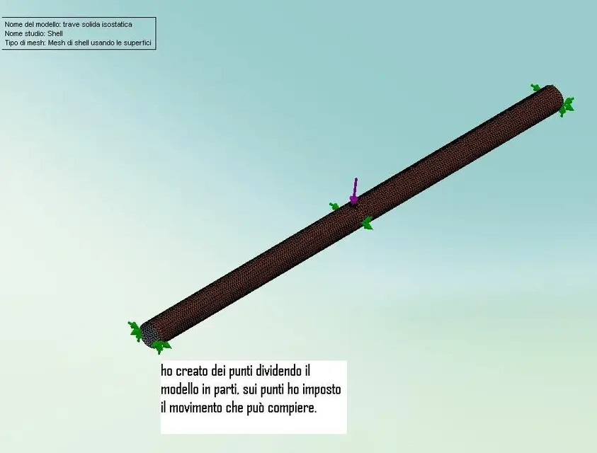

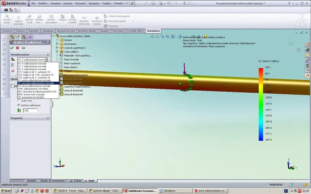

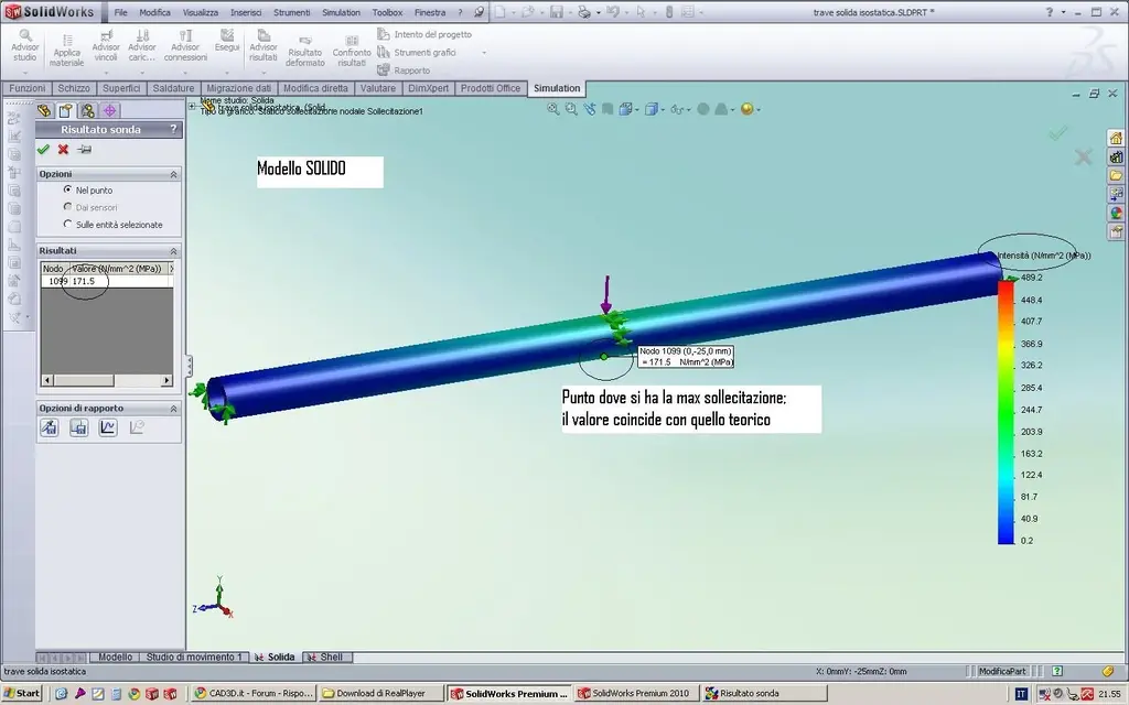

constraints와 개악의 문제 나는 그것을 해결했다, 실제로 지금 적용 된 부하로 그것은 그것으로 변형한다. 그러나 이제는 반환 결과를 해석하는 방법을 이해하지 않습니다 ... 나는 더 나은 설명 : 고체 빔에서 변형의 정확한 값을 얻기 위해 나는 스트레스의 강렬한 가치를 가지고, 대신 쉘에서, 다른 것들 중 나는 이론적 결과에 가장 좋은 대출을 찾을 수 없습니다 ... 나는 delucidazione의 일부 파일을 보내 ... 또한 베이지와 고체의 모델.
  • trave solida isostatica.rar

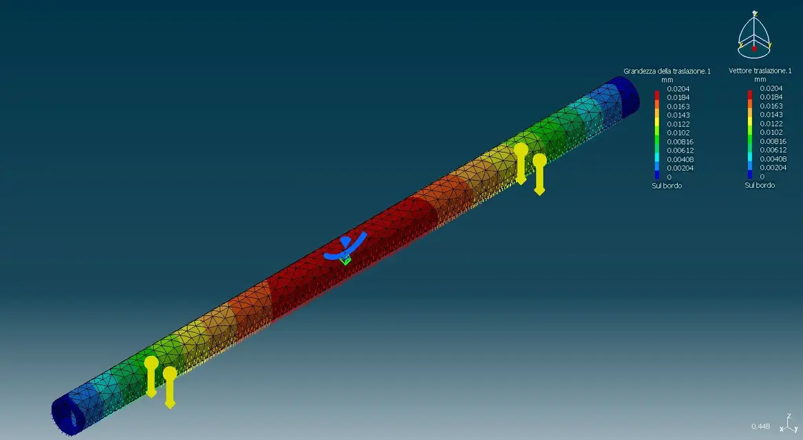

동 50 mm의 원통 모양 빈, 간격 5개 mm의 길이 1000 mm의 광속은 단순히, 정정합니다. 물자 강철 합금 (e= 210000 mpa; 조밀도 7700 kg/m3)

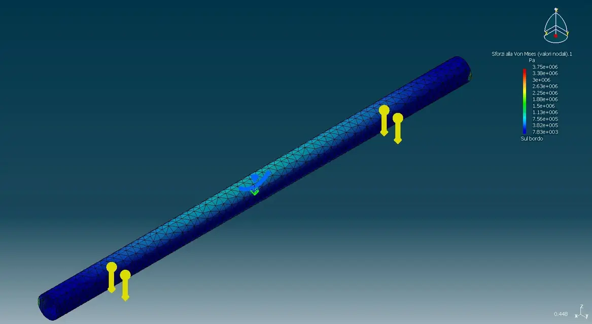

hi ettore 변명 지연
표시된 모든 매개 변수를 사용
catia v5와 분석
15mm의 메시 tetraedrica
결합의 유형 환경 보호짐의 유형: g -9.81m/s2 폐 asse z분석의 유형

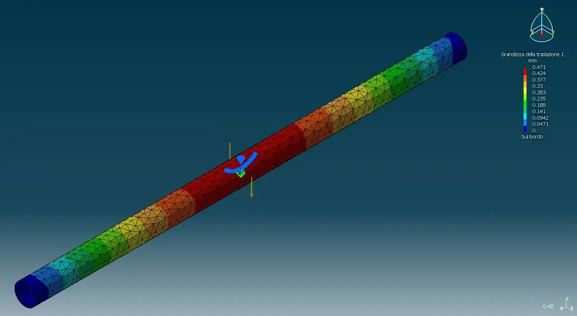

사진1 constraint_isostat_sforzi_la_von_미스
이름 * constraint_isostat_vectors _ 번역
이 날에 나는 분석 값을 게시하고 우리는 그들을 비교 할 것입니다
나는 당신을 도왔습니다
안녕 좋은 일
법원의 가용성에 대해 대단히 감사합니다! 나는 5000 n의 집중한 반 나르기에 있는 짐을 놓고, 나는 그 가치, 당연히, 그들이 메시에 영향을 미치기 때문에 변화합니다. 나는 중간 메시를 위한 262 mpa에서 얇은 메시를 위한 174 mpa에 위 단단한 모형에 있는 전압 점프에 관하여 이야기합니다. 이론적인 가치는 be172.5이어야 합니다! 나는 공차의 범위로 허용하는 경우 모른다. ·
질문, 당신의 의견에 있는 catia는 cosmos 보다는 fem 프로그램으로 더 낫습니다? 그리고 위의 모든, 꽤 명확한 기능을 설명하는 가이드가 있습니까?? · cosmos 나는 진심으로 나는 분명하지 않은 결과를 가지고있다. .

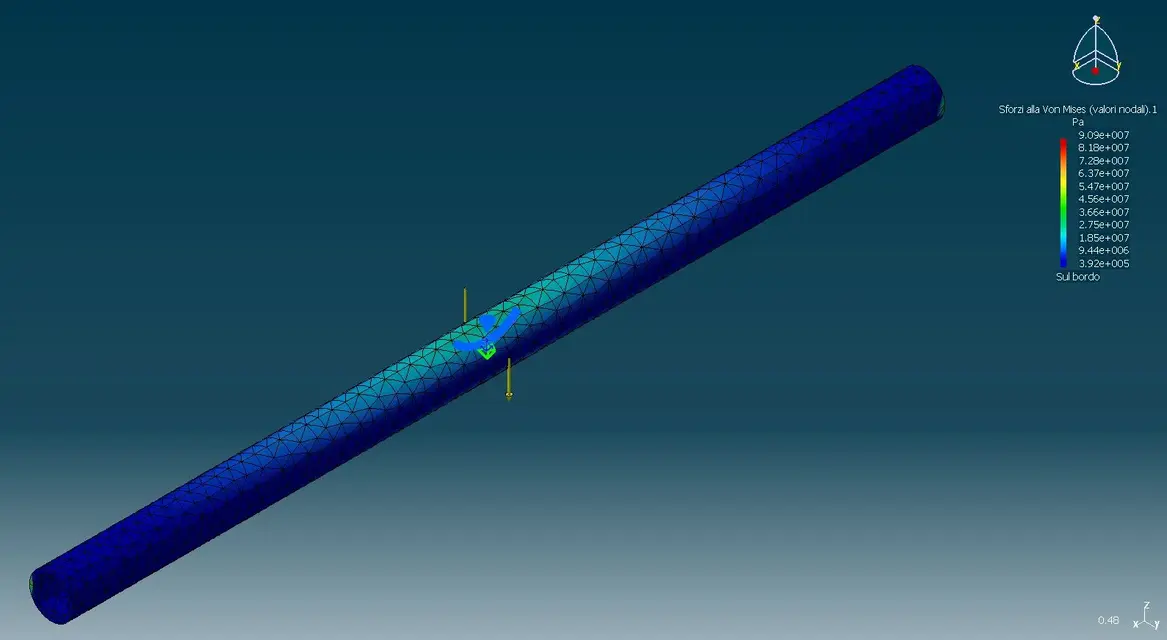

나는 다시 분석했다
histostatic 결합의 유형
짐의 유형: 선형 짐 조밀도 -5000 엔 중심 광속에 긴 축선 z
분석의 유형
사진1 constraint_isostat_5000n_sforzi_alla_von_mises의 경우
이름 * constraint_isostat_5000n_vectors_번역
이름 *
노력_to_von_mise 최대 90.9mpa캐리어 _translation 최대 0.471m m/분나는 당신이 뒤에 오는 메시를 조정해서 분석을 remake 하는 것을 이해합니다.
나는 cosmos를 모르는 때문에 당신을 대답 할 수 없습니다.
이름 *

나는 무엇을 권하다, 하지만 결과는 변경하지 않습니다...cmq 고체 모델과 포탄의 값은 최근 경우에도 다릅니다. 광속 모형은 거의 완벽합니다.

나는 두 번째와 나는 당신을 말할 것이다.
실례하지만 그 포탄 요소는? 나는 그들이 tetrahedra를보고 생각하지 않는다. .. "errors"가 절대적으로 정상이라면
나는 무한한 요소 뒤에 이론을 공부하는 것이 좋습니다.. 일할 때 열정적 인 조언입니다. 엄청난 손상을 겪고 위험합니다.
당신은 tetrahedri를 가진 구부리는 광속을 가장할 수 없습니다, 당신은 당신이 메시 remarkably (tetrahedron는 일정한 긴장 성분이고 확실히 사용되지 않습니다)를 정제하는 경우에 확실히 잘못된 결과를 얻을 것입니다.
쉘 요소는 플레이트의 동작을 시뮬레이션하기 때문에 tetrahedric에서 완전히 다릅니다.
그 후에 또는 20 매듭 또는 진짜 포탄 성분에 hexedral 성분을 사용하십시오.
제약은 틀린 것 같습니다. 왜 섹션에서 그 점을 바인딩 했습니까? 그리고 그 집중된 짐? 그것은 광속에서 아닙니다, 모형은 단단하 힘은 장소에서 단수성에 집중되고 진짜가 아닙니다 거대한 노력에. ·
