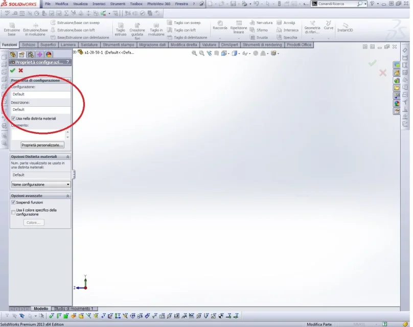

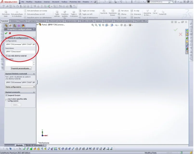

안녕, jenuary.
나는 무엇을 요구하고 전에 그것을하지 않는 것에 대한 사과를 기꺼이 첨부합니다.
나는 또한 두 개의 이미지 파일을 추가합니다. 나는 관심의 영역과 변화하는 방법을 이해하려고합니다.
현재 큰 소리와 가용성과 관심에 대한 감사를 듣고.

이 이유 나는 도구 상자의 그들에 내 파일의 특성을 적응 생각....
다른 한편, 내가 조정하지 않는 경우, 내가 설정으로 몇 가지 도구 상자를 삽입하고 다음 테이블에서 분리 된 재료에 넣어, 열 num.parte에서, 도구 상자와 상대의 행에 대한, 내가 내 파일에 설정되지 않는 선택한 도구 상자에 설정된 속성을 나타납니다, 따라서 나는 도구 상자의 내 속성 또는 그를 만들기 위해 선택해야.
나는이를 피하고 싶습니다. 따라서, 별도의 재료의 열 부분에서 도구 상자 구성의 이름을 나타납니다, 나는 내 측면 파일 (또는 함께)의 구성의 이름을 동료 선호하는 여러 사용자 정의 속성의 컴파일을 통해 결정 일부의 수. · ...
여러 구성의 존재에 관해서는, 예를 들어, 각 활성 구성에 대한 동일한 매크로를 다시 시작하고 다른 부품의 수에 해당합니다.... 그리고이 모든 것은 다양한 어셈블리를 실현하기 전에.
이 시스템은 이미 테스트하기 때문에, 모든 경우에, 처음부터 시작, 나는 개인적으로 각 부분을 실현하지만 난 3d 구성 요소를 방전 할 때 어려움을 가지고 시작합니다.
이 경우, 사실, 나는 기억에 의해 기억하는 문자열과 구성의 이름과 설명을 변경하는 데 걸리는 모든 시간을 기억해야 확실히 할 가장 쉬운 것은 아닙니다.... 이것은 내가이 과정을 자동화하는 무언가를 찾는 이유입니다. 예를 들어 속성 탭 빌더와 사용자 정의 속성 빵 작업을 관리하지만 이름을 변경할 수 없습니다 및 설명 Active 설정·
