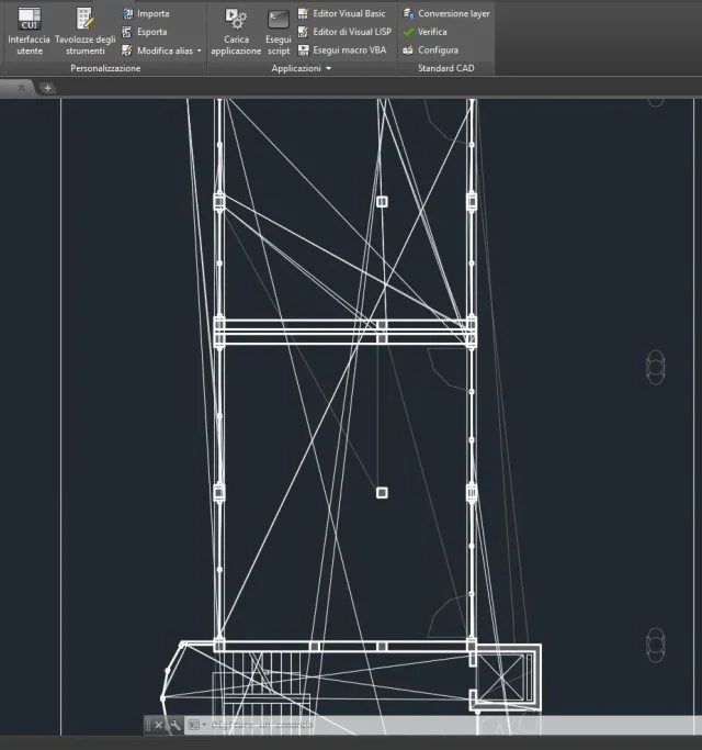

감사합니다! 나는 내 문제의 아이디어를 제공 jpeg를 업로드, 본질에서 그들은 내가 제거 할 수없는 줄, 그 때때로 줌 (일부), 매우 성가신 것 ... 내가 파일을 열 때, autocad는 이전 버전으로 만든 파일이며 aec 문제를 강조, 나는 기본적으로 파일을 복구에 대해 걱정, 그렇지 않으면 나는 그것을 백업하고 나는 그것이 미쳐 생각 ...

먼저 이미지를 첨부하려면 foruum의 특수 도구 (여기를 참조하십시오) http://www.cad3d.it/forum1/faq.php?faq=vb3_reading_posting#faq_vb3_attachments·
aec에 대해 http://it.comp.software.cad.narkive.com/cherq50h/aec-qualcuno-ne-sa-qualcosa하지만 라인의 문제가 되지 않아. 일반적으로 그들은 다른 응용 프로그램 또는 프로그램의 버전에서 파생 된 개체 (메가 autocad 기계 파일로 일어난다)
줄을 선택할 수 있습니까? 그래픽 가속 문제 활성화 될 수 있기 때문에.
나는이 포럼에서 매우 새로운이며 첨부 파일에 대해 몰랐다 :)
나는 미래에 대한 말을 할 것입니다. .
내가 그들을 선택할 수 없기 때문에 그래픽 가속에 대해 맞습니다!
그래서, 내가 이해 한만큼, 나는 그래픽 가속을 해제해야합니까? 이런 것들에서 나는 autocad를 다시 잃었다.
많은 시간. ·
당신은 훌륭합니다! 나는 비활성화하고 지금은 모두 완벽합니다!!!! 듣기, 그러나이 문제는 내가 단지이 오래된 파일로 발견했다, 이는 다시 저장 "새로운" (마지막 자동 카드 버전), 대신 디자인 ex novo 나는 그 때 가속의 문제가 없다?
