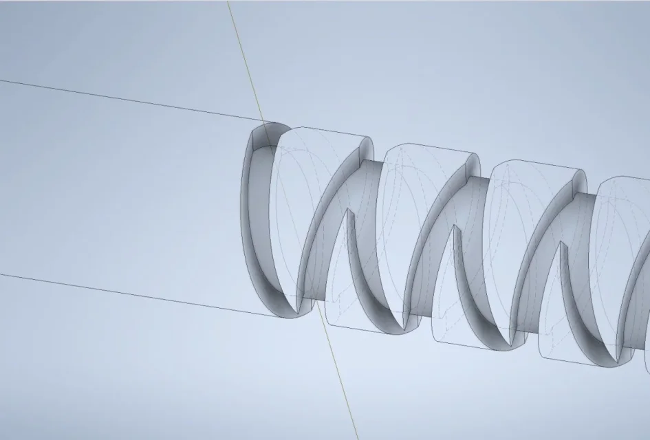

나는 송풍기를 위한 반환 나사를 발명하고, 2개의 specular 수로를 창조하는 것은 간단합니다, “coil” 명령을 통해서, 문제는 2개의 수로 대회가 만나고 그것에 교류하는 못을 위한 온화한 운동을 창조하는 처음 부분에 있는 연결을 창조하는 것입니다.
나는 모든 것을 조금 시도했지만, 나는 그것을 처리 할 수 없습니다.
사진 첨부
모든 제안에 감사.

질문의 금지를 변명하지만, 생성 후 명령은 가장자리를 인식하지 않습니다?
옵션은 거울에 사용할 계획의 축에 피팅을 만들 수 있습니다, 아직 시도?

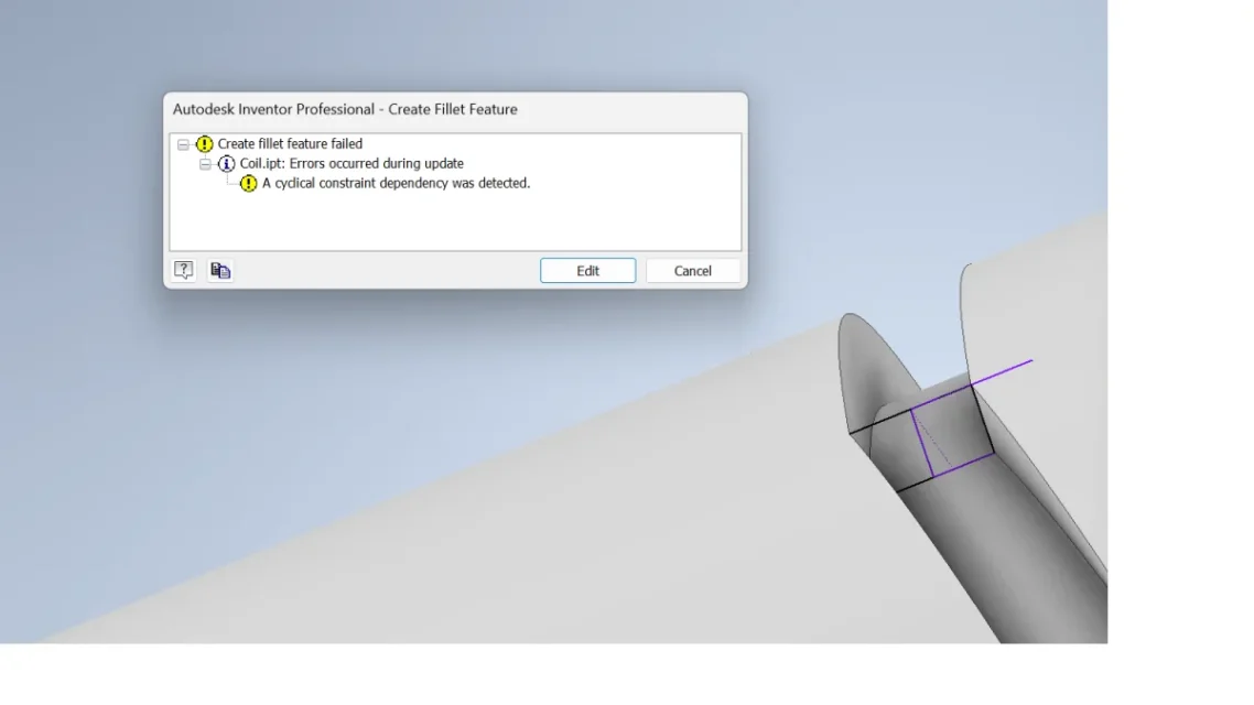

si ho provato ma mi da il follownte 오류 " 원통 모양 제약 의존도 감지되었습니다"

그리고 어떻게 연결하나요?
도로는 다수 일 수 있고 당신이 얻고 싶은 결과에 달려 있습니다.
반경이 일정한 경우, 가공의 스케치에 직접 연결을 추가 할 수 있습니다.
어떤 버전은 발명가를 사용합니까?
제한으로 다른 사용자가 증거를 할 수 있도록 파일을 게시 할 수 있습니까?
안녕, 버전 2021년, 나는 fusion360에 수출을 처음 보자마자 이음쇠 또는 “fillet”를 적용하기 위하여 관리했습니다, 그러나 기계적인/geometrical 수준에 나는 그것이 유효한 경우에, 완전히 임의에 충분한 가치를 삽입하는 것을 알고 있지 않습니다. 나는 파일을 첨부한다.
실행중인 작업을 평가하기 위해 기본 발명가 파일을 게시 할 수 있습니까?
여기에, 실종 나는 bolean subtraction에서 결과로 단면도에서 2개의 코일을 실행했습니다.
그는 rejoining 테스트를했다, 나는 당신이 파일을하고 우리가 문제를 이해하면 알려줍니다.
p.s. 나는 편익 한 혁명을 위해 만들었습니다
