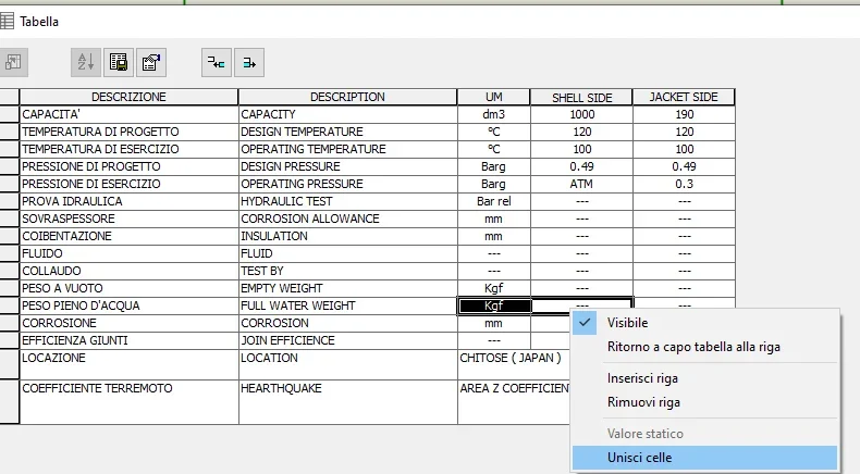

leggera Guest Sep 17, 2024 #1 좋은 아침. 나는 세포에 가입하여이 테이블을 설정하지만, 내 높이를 증가 왜 이해하지 않습니다. 내가 그것을 더 높은 만들려면, 그것은 내가 정상을 원하면서 나를 할. 다른 셀처럼 할 수있는 방법이 없습니다. 예를 들어 도달 된 효율 라인. 어떤 설정이 있습니까? 감사합니다.
Peppe Guest Sep 17, 2024 #2 목록 부품은 아니지만 간단한 테이블은? 어떻게 세포에 가입 했습니까? 테이블 버튼 dx -> 변경 테이블 -> 버튼 "lay-out table" 텍스트 스타일과 헤더에 대한 옵션을 열고 편집기 스타일 변경 텍스트 높이와 헤더의 값을 다각화

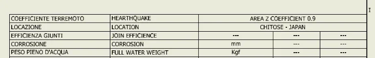

leggera Guest Sep 17, 2024 #3 간단한 테이블입니다. 실수가 버전 2025에서 인 경우에 조합 세포 그 옵션 conosc,하지만 그것에 대해 아무것도하지 않습니다.
Peppe Guest Sep 17, 2024 #4 leggera said: 간단한 테이블입니다. 실수가 버전 2025에서 인 경우에 조합 세포 그 옵션 conosc,하지만 그것에 대해 아무것도하지 않습니다. View attachment 72116 Click to expand... 나는 2021 년에 여전히 ... 당신이 가입 한 필드의 높이에 문제가 발생하면 텍스트 메시지가있을 가능성이 있습니까?
leggera Guest Sep 17, 2024 #5 Peppe said: 나는 2021 년에 여전히 ... 당신이 가입 한 필드의 높이에 문제가 주어진 것은 당신이 최종 텍스트에 보낼 수있는 기회에 의해 것입니다 Click to expand... 전송, 의미, 텍스트의 끝에서, 나는 전송을 클릭하고 리더로 해석? 아니, 그냥 선. 어쩌면 나는. 잘 작동하지 않습니다,하지만 당신은 당신이 다트와 그것을 선택해야하는 세포에 가입하고 마우스로 위치를 지정 할 때. 나는 그것이라고 생각한다, 하지만 지금은 나는 그것을 해결했다.
Peppe Guest Sep 17, 2024 #6 leggera said: 전송, 의미, 텍스트의 끝에서, 나는 전송을 클릭하고 리더로 해석? 아니, 그냥 선. Click to expand... 그게 바로, 그러나 이미 그것을 잘 해결 한 경우. inventor wreck에 대 한 기능을 병합 셀을 사용할 수 없습니다.
leggera Guest Sep 17, 2024 #7 Peppe said: 그게 바로, 그러나 이미 그것을 잘 해결 한 경우. inventor wreck에 대 한 기능을 병합 셀을 사용할 수 없습니다. Click to expand... 당신의 가용성에 감사.
