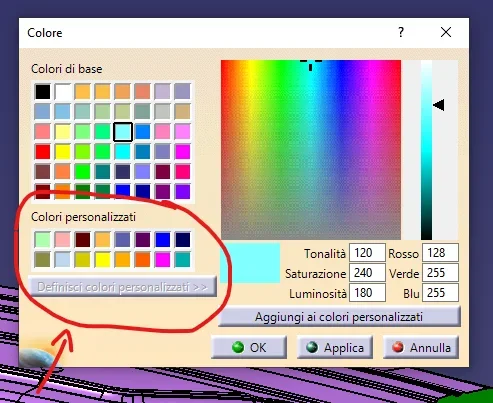

WpReferee Guest Oct 8, 2020 #1 좋은 아침. 사용자 정의 색상 라이브러리를 만들 필요가 내 프로젝트의 다양한 부분을 할당하는 캠에 처리 될. catia는 저에게 16의 주문 색깔을 추가하는 것을 허용합니다. 이 번호를 증가시키는 방법이 있습니까? 감사합니다. 대학파티 Attachments Immagine 2020-10-08 111514.png 70.6 KB · Views: 1

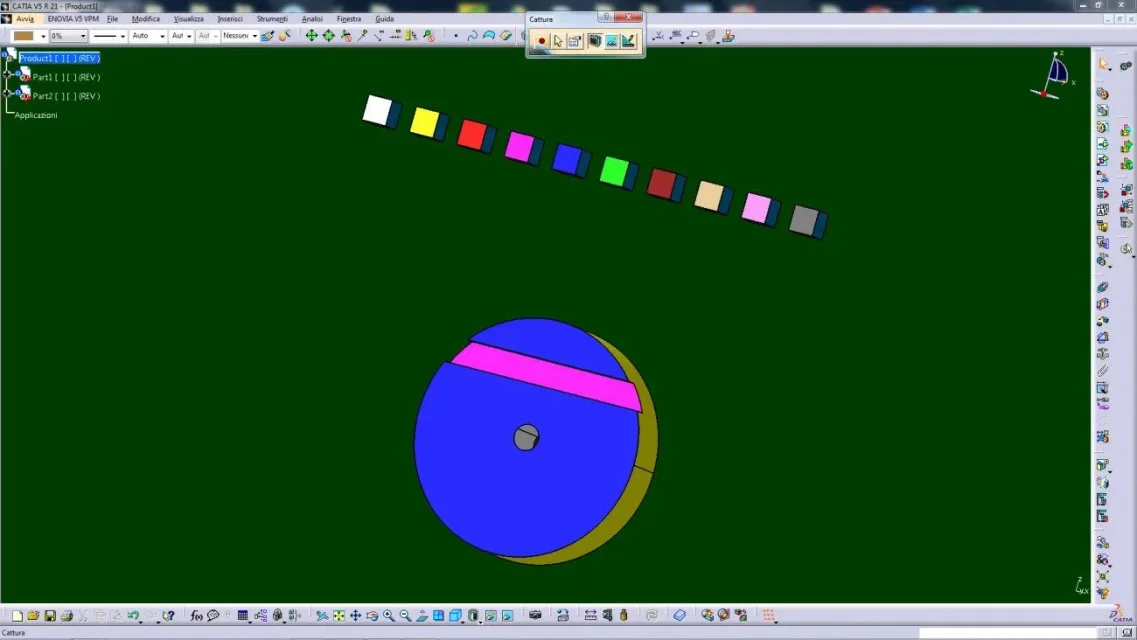

gianni55 Guest Oct 8, 2020 #2 안녕하세요, Mauro, 창문에 추가 할 수 있다고 생각합니다. . 한계를 극복하기 위하여 당신이 필요로 하는 색깔로 이렇게 많은 입방체로 부분을 창조할 수 있었습니다, 이 부속은 프로젝트로 그것을 적재합니다, 당신은 다만 색깔에 얼굴을, 그 때 솔 “표 도표 재산” 및 선택된 색깔을 가진 입방체의 얼굴을 선정합니다. · 나를 알고. 안녕하세요. 1 년 전

WpReferee Guest Oct 9, 2020 #3 수천 년 전에 감사, 확실히 제안 된이 하나는 문제를 극복 할 수있는 솔루션이 될 수있다. 나는 진심으로 어떤 고양이 선호도가 그 가치를 증가 할 수 있음을 희망하지만 결국 중요한 것은 해결책을 찾는 것입니다.
