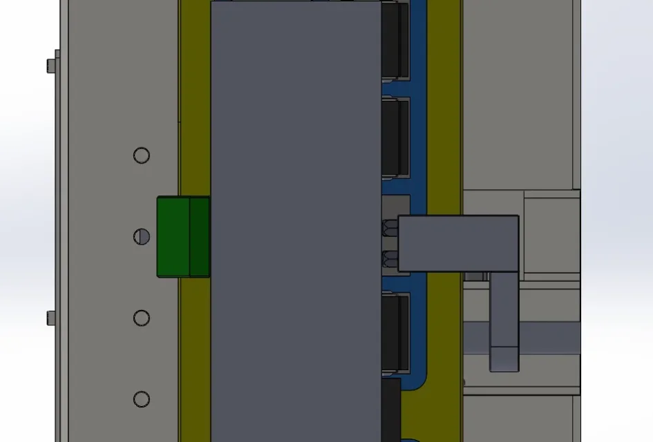

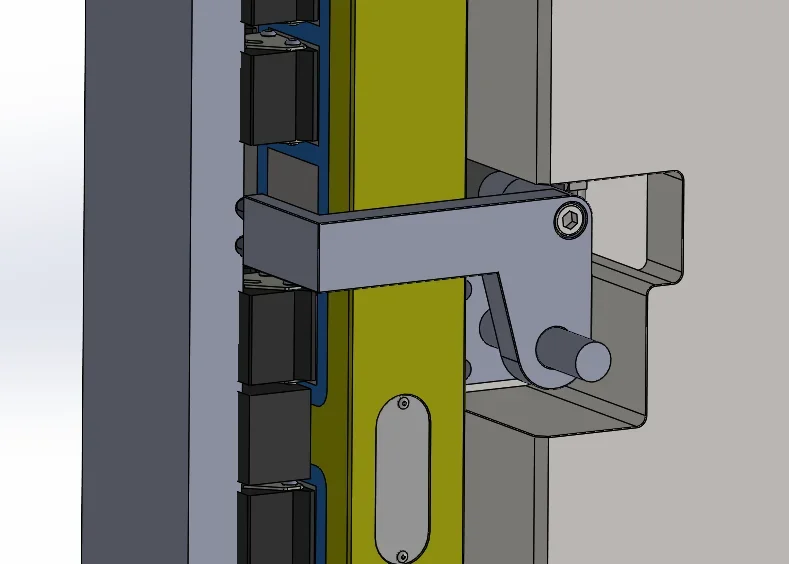

짧은에서: 우리는 c45 1.1191에 있는 구조상 성분을 위한 죄는 장비를 디자인하고 있습니다. 첫 번째 단계에서 나는 고정 측면 피드백에 위치하기위한 유압 실린더를 사용해야합니다 그리고 그 다음 자기 비행기 (img. 4)와 물개를 수행.

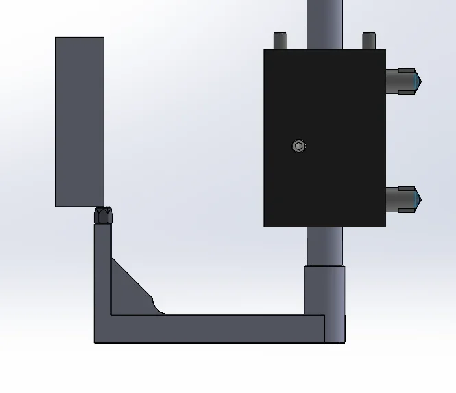

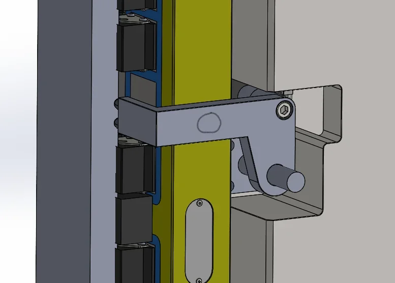

여기 내 질문을 발생 : 140mm 아웃 축으로 실린더 막대가 베어링 (img.1)의 과도한 마모를 일으킬 수있는 광선 힘 아래 이동합니다. 문제를 극복하기 위해 나는 측면 가이드 삽입의 생각 (img. 2). 좋은 해결책이 될 수 있다고 생각합니까? 바닥 (img.3)에 직접 센터에 안내하는 것이 더 좋을까요? 나는 실린더 줄기의 끝에 둥근 합동을 이용하고 레이디얼 힘을 취소하고 완전히 축을 만들 것을 조언했습니다, 해결책일 수 있었습니다?

이론과 연습은 또한 실린더, 타이어 또는 유압이라고 말하고, 뿐만 아니라 독점적으로 축 하중, 광선 짐 손상 물개를 품어야 합니다.
실린더의 어떤 유형은 품고 순수한 축 돌격만 붓는다. 둥근 운동은 푸시를 적합할 수 있었습니다 그러나 형 mechanics는 그네 때문에 옆 강요가 없는 것을 지시해, affixed이어야 합니다.
낮에 일 체계는 확실히 당신이 더 정렬되고 transversal 힘을 저항할 것을 허용합니다. 확실히 어떤 여분의 돈은 비용.
