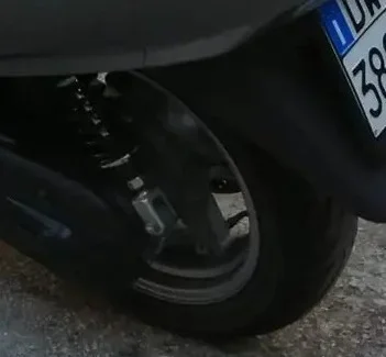

안녕하세요. 나는 burgman 650를 소유하고 나는 후방 완충기를 바꾸고 싶습니다.

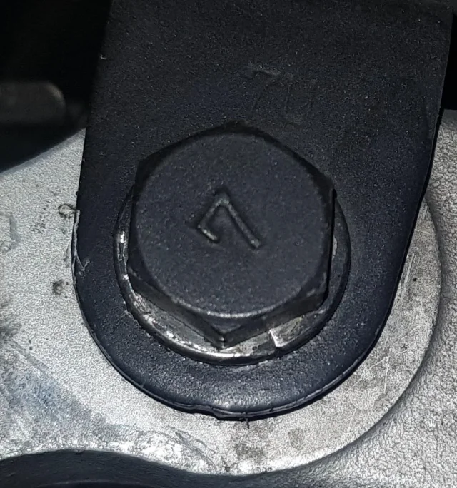

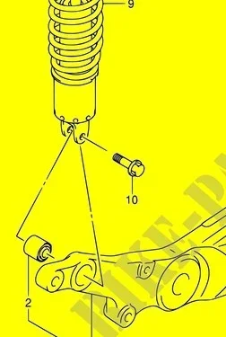

본래 완충기는 머리에 주조된 "7"를 보고하는 놀이쇠 m10를 통해 포크에 붙어 있습니다충격 흡수기는 이 방법으로 거치됩니다:Foto Montaggio.jpgSchema montaggio.jpg따라서 -Googlando를 본 것에서-는 노력의 대상입니다.
새로운 충격 흡수기는 그러나 m8를 위한 실을 꿴 구멍이, 그래서 - 침묵하는 구획의 보충에서 떨어져 - 나는 놀이쇠를 바꾸기 위하여 가지고 있습니다.
잘, 나는 마운트에 볼트를 알아낼 수 없습니다. 나는 다양한 "클래스"(8.8, 10.9, 12.9)이 있음을 알게되었지만 "equival"의 오리지널 볼트를 이해할 수 없습니다 ( 크레도 "7"은 직경의 감소를 고려하기 때문에 jis 규범에 따라 토크를 나타냅니다.
나는 무슨 볼트가 나는 확실해야 합니까?
(나는 "12.9에서 가장 내구성을 가지고, "생아"응답을 가지고 싶습니다, 그래서 나는 또한 배울 :))
