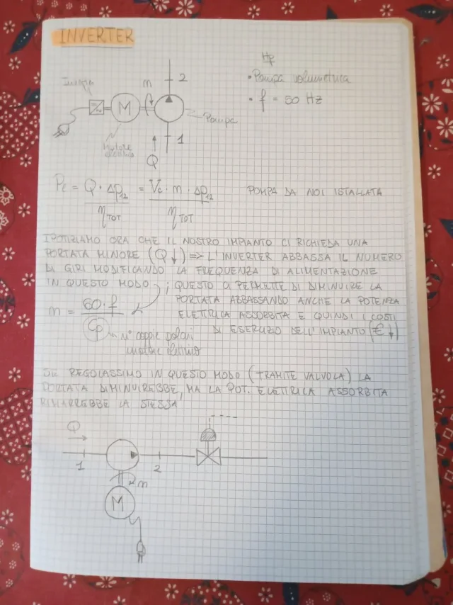

안녕하세요, 여러분!
나는 식물에서 펌프, 팬, 등등의 규칙을 위해 변환장치, 특히 뒤에 가동의 역학을 이해하는 것을 노력합니다. 나는이 계획을 제안하고 싶었다 (나는 책과 디스펜스없이 만든 그래서 나는 또한 인버터의 작동을 추측으로 I의 완전한 ahah 케이블 일 수있다). 나는 논평한 계획과 명백하게 보정에 당신을 떠나, 통찰력은 극단적으로 환영받습니다! ! I는 기계 설계 단면도에서 내가 순수한 전자/전자적인 관점에서 주제를 대우하고 싶지 않아 그러나 주로 기계 체계의 통합으로
나는 당신을 대답하려고 해요.
3 단계 비동기 모터를 사용할 때, 당신은 일반적으로 다음과 같은 기능을해야:
  • 전기 모터 갱구에 명목상 힘;
  • 힘 전압 (별과 삼각형에 연결되는 경우에)
  • 보호 색인;
  • 명목상 회전의 수;
  • 다른 특징.
전원 그리드 (국내 또는 산업)에 엔진을 연결하면 전력 공급이 항상 50 hz이기 때문에 접시에 존재하는 랩의 수에 항상 회전합니다.
3 단계 비동기 모터의 회전의 수는이 공식에 의해 설명됩니다.
[imath]n=\frac {60*f}p[/imath]​
당신은 회전의 수를 변경할 수 있습니다 또는 극단 쌍의 수에 행동하거나 빈도에.
네트워크의 빈도가 항상 50hz인 경우에, 엔진의 회전의 수는 결코 변화하지 않을 것입니다.
그런 다음 엔진 자체에 의해 인식된 입력 주파수를 변경할 수 있는 인버터를 채택하고, 선형으로 및 라이킹.
예:
조정 없음
f=50 hz, p=2 n--->1500 분당 회전수;
inventer로f=40Hz의· p=2 n---->1200 분당 회전수;n.b. 당신은 커플의 수를 변경할 수 있지만 디자인 단계에서만 할 수 있거나 엔진에 의해 인식 된 극단 쌍의 수를 두 배로 할 수있는 dahlander (Double 삼각형 링크로 알려진)의 조정을 사용할 수 있습니다.
예:
조정 없음
f=50 hz, p=2 ---=1500 분당 회전수
조정으로
50 hz의 p=4---->n=750 분당 회전수
@ndrear의:: "나는 논평한 계획과 명백하게 보정을 떠나, 통찰력은 매우 환영!"
네, 인버터를 사용하여 엔진 회전을 낮추고 펌프의 그에 따라서 유량을 변경하여 밸브를 사용하지 않을 에너지 절약을 달성합니다.
응용 프로그램으로 신발 예제를 볼 수 있습니다. 이 논문 문서의 페이지 23 (속도 조절기 사용).

감사합니다. 나는 또한 전에 듣지 않았던 dahlander 규정을 심화했습니다! 힘 전압을 바꾸는 옆에 3 각 별 연결을 위해 저도 교체 방향을 바꿀 수 있습니까?
그런 다음. 별 / 삼각형 링크도 변경할 수 있습니다. Asorbit 현재 엔진에서.
보통 비동기 엔진은 삼각형 연결과 함께 설계 / 세트이며 연결 변경 가능성을 제공합니다.
정상적인 근무 조건 하에서 삼각형 연결을 사용 하 여, 현재의 더 큰 사용을 요구할 때 스타 연결 사용.
