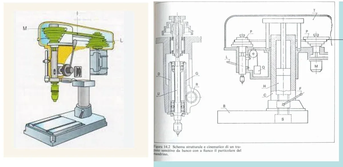

안녕하세요 여러분, 오늘 포럼을 발견하고 첫 번째 메시지입니다. 나는 당신이 때문에, 대학 과정을 위해, 나는 특정 열 드릴 (전동 모터, 벨트 및 스핀들과 함께 부분 만)에 처음 디자인해야, 나는 수행 단계의 가이드 라인없이 떠나기 때문에, 나는이 분야에서 이동하는 방법을 알고있는 사람이 누구인지 물어보고 싶습니다.

그것은 당신이 열 드릴의 유형을 증발해서 시작하는 것이 필요합니다: 벤치에서 또는 지면은, 그 후에 전송의 유형을 정의합니다: 벨트 (원뿔 폴리에), 장치 또는 전자variator에 전송.
나는 당신의 경우에, 운동, 벤치에서 둘 다 있고 벨트 전송 (부착한 이미지를 보십시오).
당신은 당신이 필요로 한 힘을 평가해야 합니다, 그래서 나는 엔진 힘이 일반적으로 더 낮은 취미 모형에 체재하는 것을 추천합니다.
물론 먼저 드릴을 원하는 것을 평가하는 것이 필요합니다 ( 최악의 조건에서 강철), 당신이 얻을하고 싶은 드릴링의 최대 직경, 이것에 따라 필요한 드릴링 전력과 회전을 결정 (물자 및 팁의 직경에 따라 다름), 참조 이름 *·
이 시점에서 표시된 sizing를 시작할 수 있습니다. @meccanicamg의·
그러나 유형, 특성 및 성능에 대한 많은 정보가 포인트로 사용됩니다.
