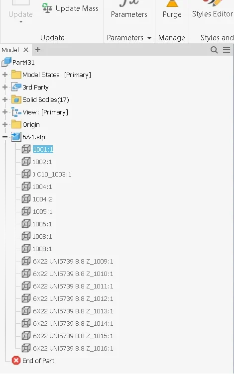

나는 포스트에서 여기에 연습하는 것.settings_inventor.PNG한 번 수입 된 것을 주목하지 않습니다, 나는 당신이 쇼와 같은 부품의 나무가 없습니다.
tree.PNG또한, 나는 당신이 cite가 나에게 부품을 활성화하는 것 같다는 명령을 추가합니다.. (아래 참조)

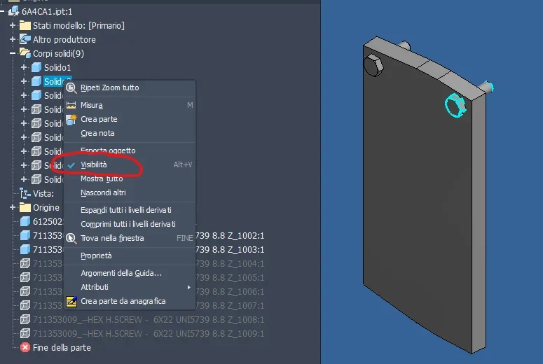

  1. espando a cartellina "corpi" (te 당 몸)
  2. 제대로 수입 된 다양한 신체 (신체)를 선택하십시오.
  3. dx 마우스 버튼 > 컨텍스트 메뉴에서 "visible" 아이템을 선택하고 원하는 아이콘에 색상을 변경하고 싶습니다.

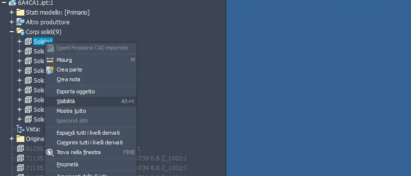

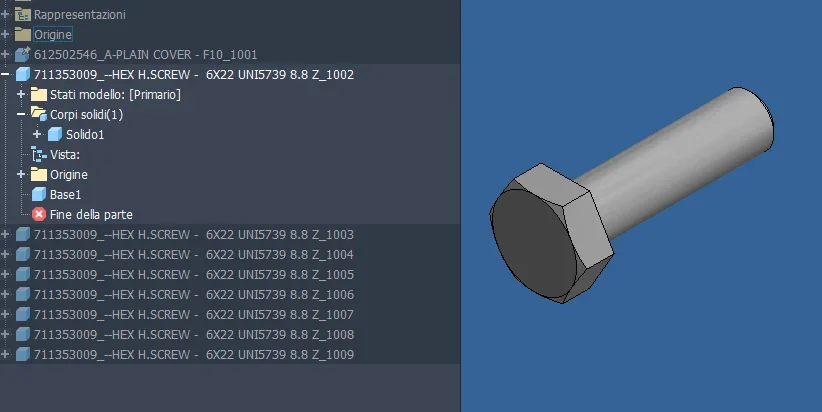

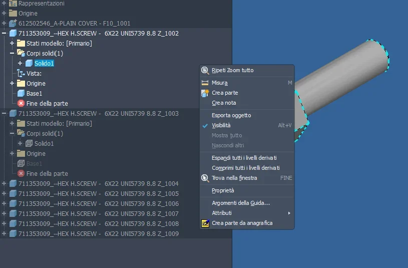

ok, 내 잡지 : 견고한 멀티 바디를 가지고있는 첫 번째 스크린 샷에 머물렀습니다.
나는 보통 창문 셔터에서 단계 파일을 함께 드래그하고 수입 창은 실제로 당신과 함께 선택과 multiporp를 부여, 당신이 따르는 과정에서.
이 방법으로 수입 된 단계는 세트가됩니다. 이 경우 각 생성 된 부분을 열고 이전 설명 된 동일한 프로세스를 따르십시오. 발명가에는 단단한 층이 없거나, 적어도 나는 그(것)들을 듣지 않았습니다: 가시성 (및 다른)는 개인적인 성분과 관련있는 특성입니다.
참조 : 나는 부분에서 편집에 입력하고 고체를 볼 수 (이 시점에서만)1719122641648.png

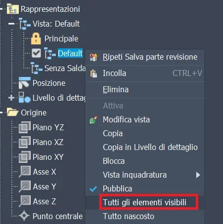

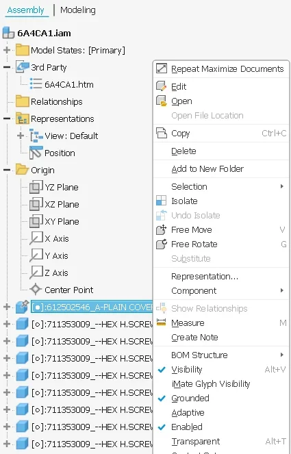

당신은 이미 단계 파일을 가져 시도했다면, 결과를 삭제하고 다른 설정을 사용하려는 수입을 다시 시도, inventor "maintains" 메모리에서 이전 설정을 변경하지 않습니다. 당신은 반드시 새로운 세트를 만들고 단계 cn를 다른 구성 가져 시도해야합니다.
비 가시성 고체에 관해서는 한 단계가 열리고 있습니다. 예를 들어 -> 기본 -> 버튼 dx -> 모든 가시성 요소를 선택할 수 있습니다. 이 방법으로 모든 고체를 꺼야합니다.Immagine.png
