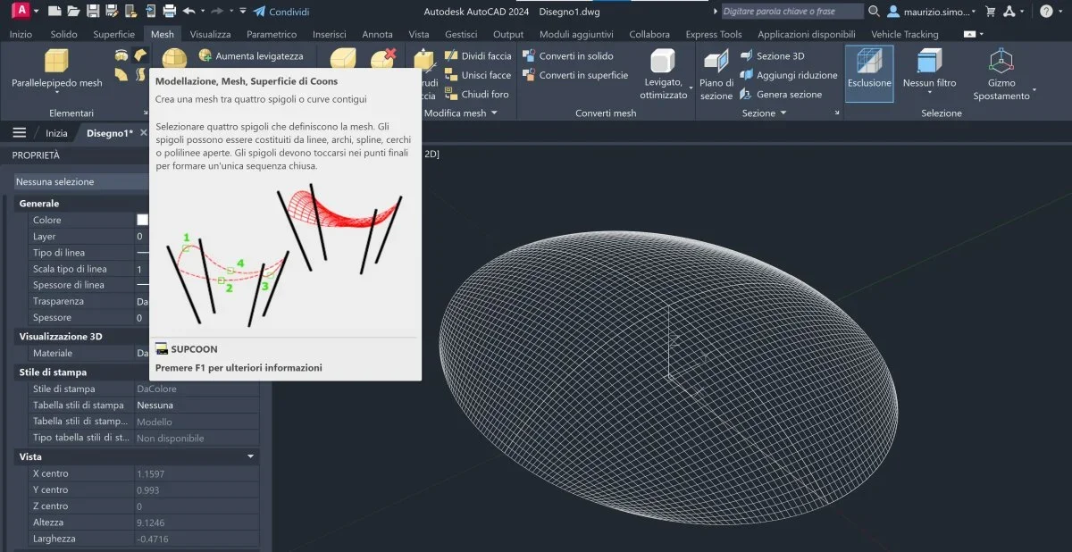

이미지의 크기로 타원형 돔을 만드는 방법을 이해해야합니다. 감사합니다.
4 스파이크로 분할하고 몇 분 안에 코온 메쉬를 사용하여. 당신이 후해야 할 일에 따라 ...
감사합니다, 나는 교회의 돔을 대표해야합니다. 이 명령은 나중에 나를 두껍게 만들 수 있습니까?
먼저 표면에 메쉬를 회전해야합니다 (command 회사 소개)와 quel dot, col 명령 뚱 베어 (주)뚱 베어 이탈리아어) 당신은 고체를 얻을 수 있습니다
나는 명령을 수행하여 단 하나 스파이크가 표면을 만들지 않는다는 것을 했습니까, 그것은 그것에 의존할 수 있었습니까? 명령은이 경우 4 개의 측면을 제공했기 때문에 나는이 명령에 문제가 없었다 돔 펜을 만들 수있는 사실에 세 가지가 있습니다. 나는 내가 틀린 곳을 알고 싶어

나는 이것을 좋아합니다:
로프트
curvature (빨간)의 4 개의 arcs 주문에서 선택

나는이 길을 시도 메쉬에 갔다 전에하지만 2023과 2024 나는 실수했다
표면에 두께를주는 것은 저에게 아래 extrudes만 주는 문제입니다. 나는 두께를 정상에 있어야 합니다. 나는 또한 axes의 기원을 이동하려고했지만 같은 문제에서. 어떻게 해결할 수 있습니까?

감사합니다.나는 2017, 22에 파일을 수입했다. 나는 마침내 전체로 구성하는 두 가지 설명이 필요합니다. 나는 또한 나중에 정적 분석을위한 작은 조각을 분해하고 첫 번째 조언 덕분에 해결 된 돔 마커를 얻을 필요가있다.
부정적인 값을 설정합니다.
난 그냥 시도, 하지만 실수로 Autocad에 22
이상한, 그러나, 절차는 최신 버전에서 작동하지 않습니다. ·
나는 뭔가 터치를 확인 (코스의 악화). 내가 항상 일한 내 코스에 사용 된 파일, 이제 나는 더 이상 사용 할 수 없습니다, 그것이 괜찮은 경우, 그들은 inaccurate 모델을 생성하지만, 나쁜 경우, 명령은 더 이상 작동하지 않습니다 그리고 프롬프트에서 나는 항상이 저주 오류를 얻을
