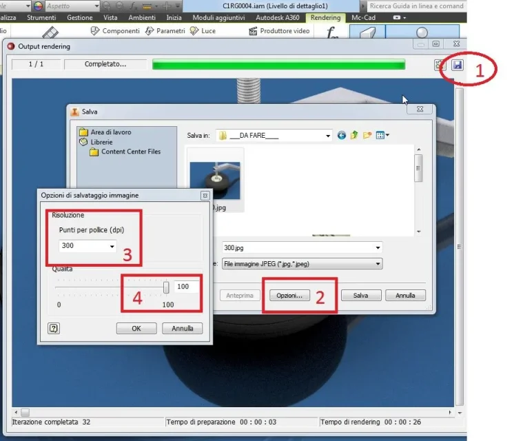

안녕하세요, 저는 2016 년 발명가 인벤토리를 사용하고 여전히 첫 번째 무기에 있습니다. 나는 propose와 같은 질문은 다음과 같습니다. 애니메이션의 이미지와 비디오를 'decent' 품질로 얻는 방법 ... 프리젠 테이션 시작 렌더링에 대한 비디오 및 형식의 wmv 또는 avi를 선택하십시오. 그러나 결과는 항상 더 많거나 동일합니다. 나는 발명가 연구에 가서 이미지의 렌더링을 시작하지만, 품질은 항상 동일합니다, 96 dpi, 포맷 jpeg, png 또는 tiff 품질이 변경되지 않는 형식을 선택, 나는 300 dpi에 중독 된 품질이 있습니까? 사용해야 할 경우 포토샵도 있습니다.

해상도의 선택, 저장 명령 내 찾기 - 옵션
감사합니다!

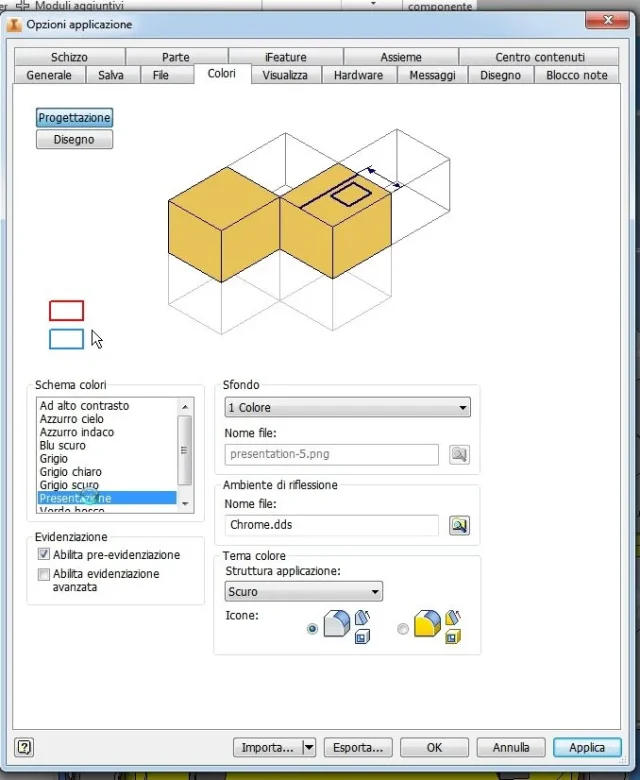

감사합니다! 나는 사무실에서 오늘만 돌려, 실제로 그렇습니다, 질은 개량됩니다. . 이미지와 영상 둘 다. 프리젠 테이션 파일에 흰색 배경을 넣을 수있는 방법을 말해 줄 수 있습니까? (.ipn) 기본 스타일에서 내 케이스와 함께 할 수없는 발명가를 제공합니다 ... 나는 나의 회사의 제품의 몇몇의 영상 폭발을 만들기 위하여 가지고 있습니다. ·

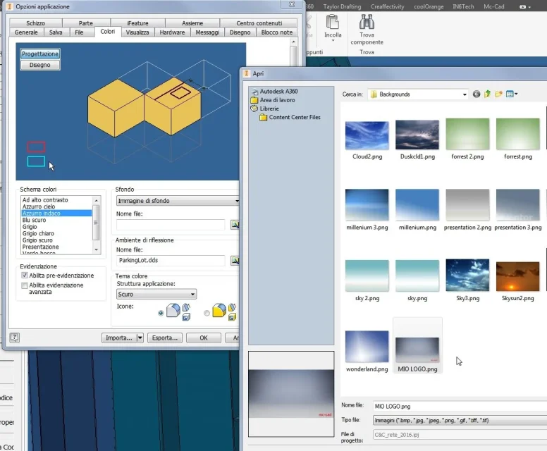

나는 시도하지만 흰색 배경은 나에게 나타납니다.
로고가 배경 이미지보다 더 큽니까? 나는 그것을 resize하고 중앙에 둡니다 그러나 나는 절차가 정확하지 않다는 것을 생각합니다.
나는 그것을 접착제로 붙이기 전에 로고를 크기를 시도, 나는 단지 센터에 그것을 repositioned 그러나 결과는 항상 백색 배경입니다.
