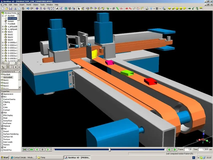

소프트웨어가 없는 사람들을 위한 이미지 컨베이어 벨트 (이전 메시지 대신 유효한 일 파일)
