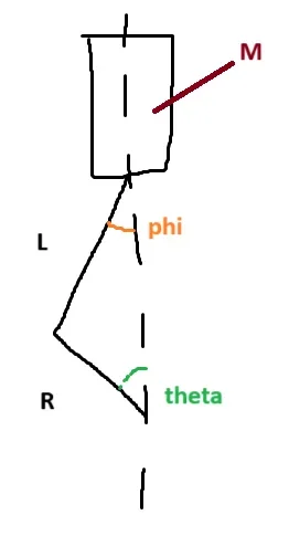

크랭크는 175mm, biella입니다 519mm입니다.

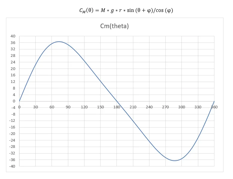

300 rpm에서 필요한 토크 프로파일을 계산하려고 크랭크의 회전을 위해, 나는 시스템을 보여주는 상자와 함께 붙어. 그러나 나는 그것이 정확하다고 생각하지 않는다, 그것은 인버터의 존재를 고려하지 않기 때문에, 또한 transitory를 고려하지 않고 정권의 속도를 위해 수행된다.

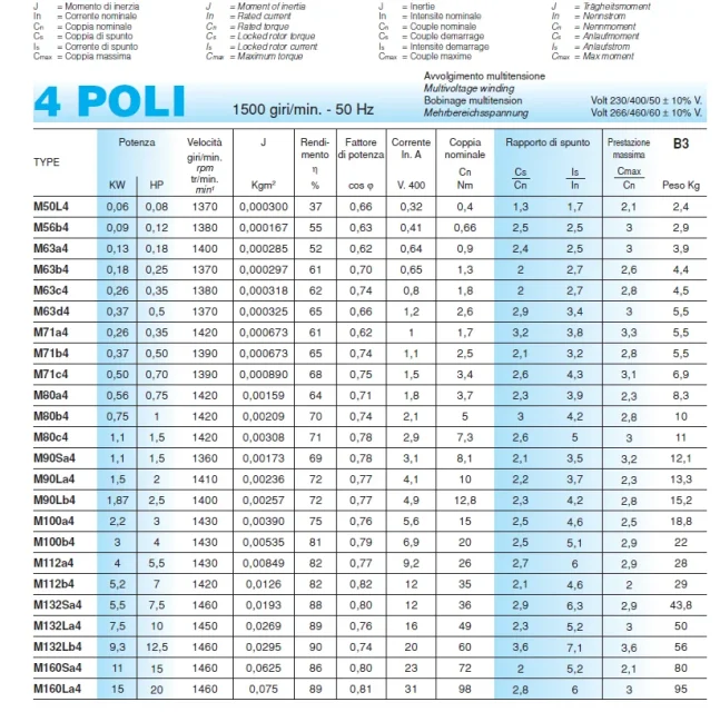

선택된 엔진은: m90sa4
선택된 흡진기는: 411a 1개 단계 38nm

흡진기는 4개의 극에서 작동되는 모터를 그 때 제일 급행 힘/쌍의 주위에 1400rpm에 두기 위하여 둡니다.

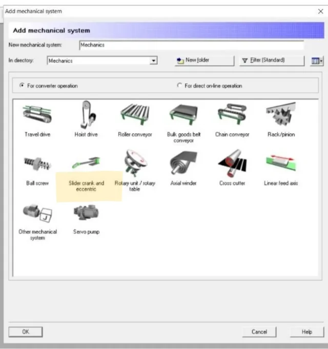

모터 빌더의 적합한 프로그램을 사용하는 것이 좋습니다. 즉, 새로운 메커니즘을 만들거나 기능을 설명하고 드라이브, 모터 및 기어 박스의 유형을 선택하고 다른 브랜드가 비슷한 것을 볼 수 있다면.Screenshot_20240915_134838_Samsung Notes~2.jpg대안으로는 rockell 모션 분석기 또한 Solidworks와 인터페이스...하지만 난 siemens를 선호.

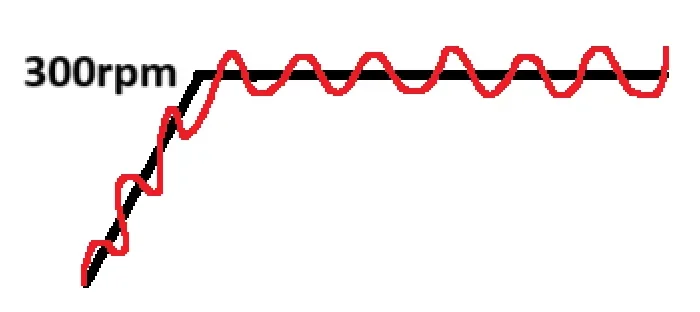

encoder없이 시스템, 나는 이미 즉시 실제 속도가 내가 원하는 프로필과 같지 않다는 것을 알고 (선반은 2.5s까지 올라와 300rpm, 거기에서 상수...). 그러나 이것은 평균 속도 추세로 assumable, 즉시 이 값 주위에 oscillate하지만 난 그냥 그것을 얻기 위해 방정식을 설정하는 방법을 모른다

Hand/excel 계산을 위해 먼저 플런저에서 회전하는 크랭크축에 전달된 힘의 앞에 포스트의 pdf로 계산해야 합니다, 알파로 모수를 붙입니다.
그런 다음 선형 가속을 imposing하면 biella manovella에 가속의 법이 있으며 회전 샤프트에 가속의 변형이 있습니다.
inertias와 쌍은 angular 가속이 쌍을 얻을 수 있습니다. ... 기어 박스와 모터를 구입하고 곡선 ok에 있다면 그렇지 않으면 엔진을 변경합니다. 그것은.

나는 2s에 있는 0에서 300rpm에 가지고 있어야 하는 체계가 있고, 그 후에 일정한 속도로 갑니다. oscillating 시스템, 내가 제어 할 수있는 것은 평균 속도 프로파일 (pdf에서 언급 한대로)이고 대신 그 주위에 빛 (사진 allego).
어떻게 가속 또는 속도 프로파일을 부과합니까? 나는 평균 속도 추세 만 알고 있지만, 난 시스템에서 달성 된 값 인 oscillatory 모션 동안 즉시 알 수 없습니다 ... 내가 사용하려는 엔진의 어떤 종류를 알고하지 않기 때문에 ... 슈퍼 크기의 엔진을 사용한다면, 나는 synenoid가 그림에 검은 선형 성능과 같을 때까지 더 많은 것을 평평하게 할 것이라고 상상한다.

나는 엔진이 그 프로파일을 따르지 않는다는 것을 믿고, 나는 힘에 관계없이 특정 일정한 속도로 설정한다. 또한 플라이휠 역할을하는 모터의 회전자 자체의 관성. 엔진이 더 높은 속도를 갖는 경우에, 더 적은 강력한 경우에 그것은 약간 더 느린 속도가 있을 것입니다. 엔진이 정지되는 경우. 나는 엔지니어가 아닙니다.

나는 신속하게 Rockwell 프로그램과 커프에 시도했지만, 나는 결과에 대한 의심이 ... 내가 어쩌면 그들을 넣을 수 있기 때문에 우리는 그것을 논의합니다.
부하 곡선이 s1 또는 s3에서 엔진의 "내부"여야한다는 사실, 문제는 내가 부하 곡선 또는 부하가 즉시 가정 할 수있는 값을 결정할 수 없다는 것입니다 ... Rockwell 소프트웨어로 나는 약간의 결과를 얻었지 만, 나보다 더 많은 이해 누군가로부터 확인을 원
