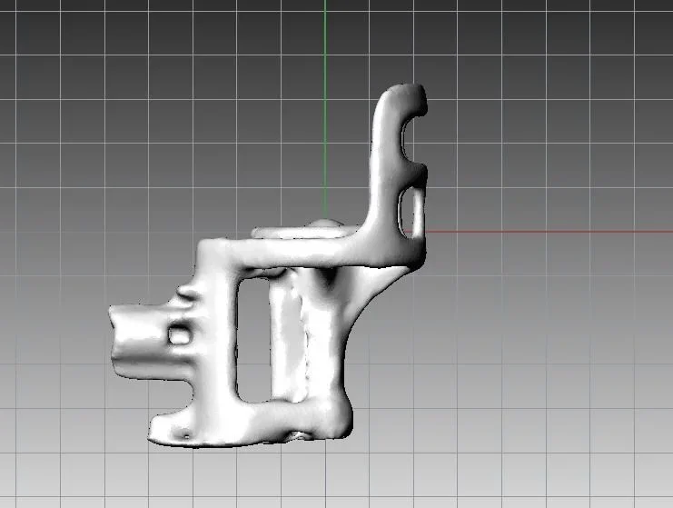

:smile : 상단의 이미지는 장난감 드론 캐리어입니다.
왼쪽 상단은 dicom에서 이전 조각의 tac 아래 발췌, stl로 번역
이미지의 중앙 부분에서 손으로 만든 mower의 추가
2 성분으로, 본래 60° 엔진과 비교된 흐릅니다
그리고 2개의 모터 및 거치된 추진기를 가진 구획의 밑에.
조각의 tac에 적어도 검사 및 stl에 변환은 괜찮습니까?

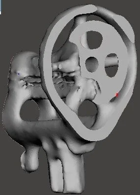

Designpark와 함께 파일럿 메쉬 이미지에 간단한 빈 실린더를 삽입
그것은 명확하게 객체가 축에서, 심지어 tac에 인수의 단계
나는 Squadron과 isocentro에서 그것을 배치하려고했다, 나는 적어도 3rd를 위치하는 것을 말한다.
경험에 따라 스레드를 회전 할 수 없습니다. 회사 소개그리고이 새로운 참조 계획과 stl 파일을 수정?
나는 보통 Meshlab를 사용하지 않습니다, 그래서 나는 대답 할 수 없습니다. 나는 rhino3d를 사용하여 첫 번째 stl을 배치하고 정렬.
( 첨부 파일 찾기 )
첨부된 두 번째 파일에 표시됩니다. 나는 당신이 스캔으로 잘못 된 것을 두려워.
4,326.006 vertices를 가지고 있는 파일은 축선 z에 단계가 과도하게 넓은 (0.6mm)인 경우에 극단적으로 거친 입니다.
또한 포인트의 클라우드를 결정하고 결과가 더 잘되지 않을 것이라는 두려움을 다시 구축하려고합니다.

: smile : z 축의 인수 슬라이스가 0.625 mm에서 있습니다.
이미 당신의 관측은 매우 유용합니다, 취득이 설정 될 수 있기 때문에
0.1mm에서 간격을 가진 부피 측정에 축에서, 나는 그것을 다시 이렇게 해야 합니다.: 손가락:

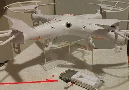

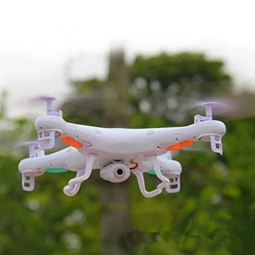

YouTube 촬영에 사용되는 드론은 이미지에서 하나가 붙어 있습니까? (심마 x5c)
메시나의 일몰의 이미지는 무인 항공기에 공급 된 비디오 룸으로 만들어졌습니다 (2megapixel에서 하나)?
총격사건을 안정화시키는 방법이 있습니까? 또는 무인 항공기는 너무 빛이며 바람 turbulence에 영향을 미칩니다?

, 그는, syma x5c-1, 이는 패키지를 의미
무인비행기, 5 분 비행 건전지, 원격 제어, sd 카드에 2개 mpixel 사진기 기록,
이탈리아에서 69 유로의 놀라운 비용 (그리고 cina에서 덜)
볼 수 있듯이, 내 nephew의 수정 된 스레드입니다 :
- 안테나를 구성, 최소 100 mt의 명령
- 지속적인 비행 20 분에서 1800 mah 및 65c에서 건전지,
그리고 건전지/porttelecamerine 서랍, 방수 연결관의 “tape”에 접착제로 붙이십시오
- - -카메라는 드론 안쪽에 배치되었습니다. 그리고 실리콘 절연제 (waterproof)
- 수신 회로는 절연제 페인트 변압기로 그려졌습니다,
물에서 몰 수 있습니다
- 스쿠터는 각 엔진 안에 테플론에 지방의 하락으로 방수되었습니다
그리고 물에서 침수될 수 있습니다
- 48000 분당 회전수와 원래 36000 rpm 스쿠터를 교체
- 잔디, 와이어, 돌 및 기타 메커니즘을 보호 필터 추가
- 촬영을 위한 느린 움직임에 대한 라디오 제어
총 중량은 80에서 120 그램으로 상승하며 바람에 더 안정적입니다.

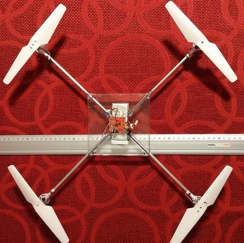

dpth60.jpg두 배 모터의 이 추가적인 수정으로 우리는 180 그램에 상승합니다,
휴대 전화 또는 노트북에 연결하는 새로운 fvp telecamerina 포함
그것은 끝에 정착됩니다. : 혀 ::wink

niece의 수리, 아무것도 할거야.44cm.jpg이 방법 나는 일반에서 드론의 적절한 기능에 대한 기본을 배웠다
3개월 후 나는 그것을 이미 아름다운 구입하고 수년간 준비한 사람들을 도울 수 있습니다
그들은 특정 문제를 해결하는 방법을 볼 수 없습니다.

:smile : 스레드에 붙어있는 두 번째 stl 파일,
플랜과 광장에서 변경할 수 있는 경우, 메일로 보내주세요?

그런 세부 사항이 stl에 리조트없이 재구성 될 수 있습니다.
좋은 디지털 캘리버와 팔 자체에 충분하며 측정을 감지하고 주의를 지불합니다 (정밀) 정확한 영역에서만.
나는 rhino에서 그것을해야한다면 나는 다음과 같이 행동 할 것이다 :
1) 어떤 그림을 가지고 ..sopra와 측은 모든 세부사항을 압착하기 위하여.
2) rhino에 있는 사진을 수입하고 몇몇 측정을 알고 있는 참조로 그것을 등반.
3) 사진에 직접 기준 곡선을 추적하십시오.
4) 곡선에서 ... 조각의 수학을 구축
내가 첨부 된 이미지는 내가 설명 된 방식으로 표면을 구축 한 드론의 모델입니다.
불행히도 사용할 수있는 물리적 객체가 없습니다, 측정은 확실히 정확하지 않지만 모델링 운동 ... 나는 만족합니다: 친구:

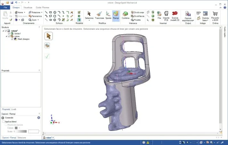

나는 기계 디자인 공원을 다운로드하여 손을주려고하지만 ... 그것은 내가 수입 된 고체가 차단되고 변경 될 수 있음을 보인다.
Designpark는 우주선의 매우 단순화 된 버전이 될 것으로 보인다, 실제로 나타나는 온라인 가이드 (F1을 누르면) 우주선의 정확하다.

또한 공간 청구 자습서를 보면 bizzeffe에 있습니다, 나는 그것이 desigspark 프로그램에서 온 것을 모른다.
대단히 감사합니다. 곧 결과를 올릴 수 있습니다.
안녕, 나는 디자인에 대해 아무것도 할 수 없습니다, 프로그램은 그것이 붙어 있다는 것을 나타냅니다.
그것은 입증 된 방법으로 차단하지 않습니다. :친구 :
나는 내가 drew에 그것을 붙여 넣기 위해 상단을 복사하려고했지만, 그 방법이 불가능하지 않습니다.
당신은 나에게 게시 된 일에 그것을 스틱하여 고체를 추가 할 수 없습니다,
