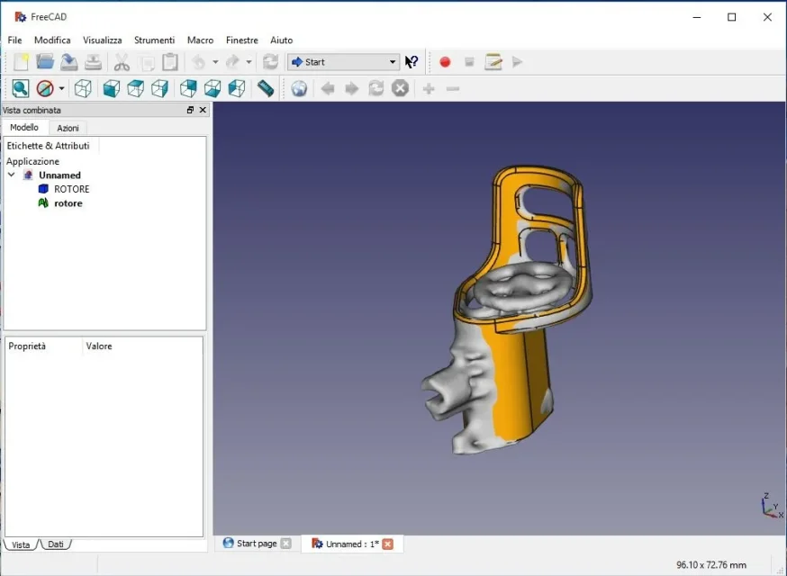

rhino non spaceclaim을 사용하여 엔진 포트를 만들었지만, 디자인파크가 실제로 수입한 객체를 변경할 수 없습니다.
나는 그들이 수정 된 라이브러리의 개체를 피하기 위해 프로그램을 정의 할 것이라고 믿는다.
첫 번째 stl 당신이 게시 잃어버린 많은 세부 사항 때문에 삼각형의 과도한 감퇴, 그리고 분명히 그것의 크기 변경, 내가 내 게시물에 지적 5.
첫 번째 체크 중 하나는 항상 스캔에서 내가 수신하는 것은 정확하게 객체의 차원 제어입니다.
이 경우 내가 조각을 가지고하지 않았기 때문에 가능한하지 않고 참조 공유.
디자인 공원에 따르면 당신은 자신을 위해 할 소프트웨어가 아닙니다, 나는 당신이 parametric 및 오픈 소스 모델링인 freecad를 다운로드 할 것을 제안합니다.
그것은 당신이 필요로 하는 모든 특징이 있습니다.
첨부된 이미지 ( stl 및 모델)에서 Freecad 형식을 볼 수 있습니다.
http://www.freecadweb.org/

나는 봐.
그것은 정말 완벽한 도구, 나는 전문가의 답변에 대해 읽었다
2015년 초에 그것을 사용하기 시작했습니다.
그들은 이미 중요 한 것을 알고 흥분 하는 경우 좋은 도구입니다.
Designpark의 나의 지식은 아주 적어도이었습니다
이렇게 이 체계로 이동은 강한 외상을 일으키는 원인이 되지 않을 것입니다.
